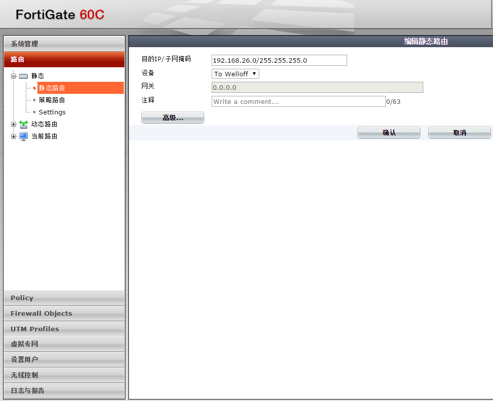

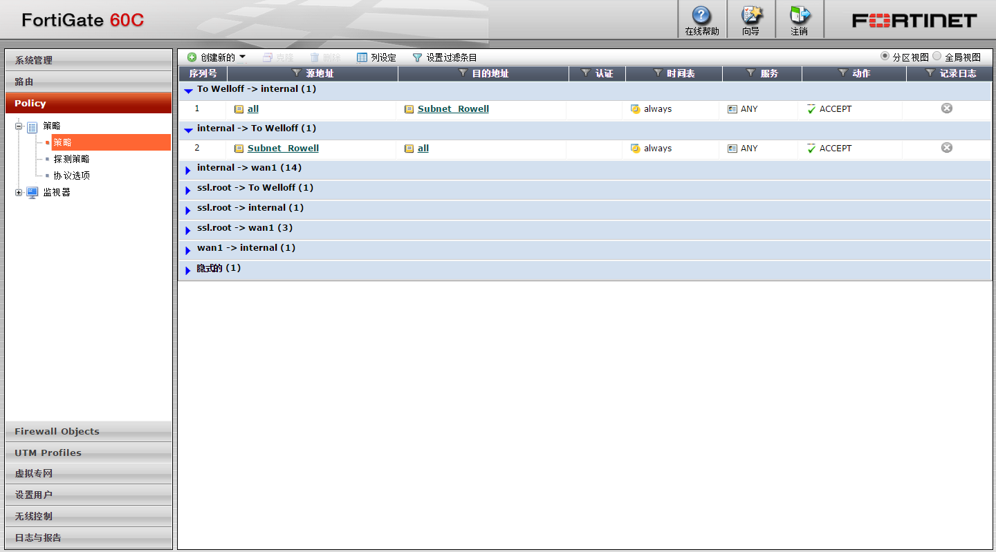

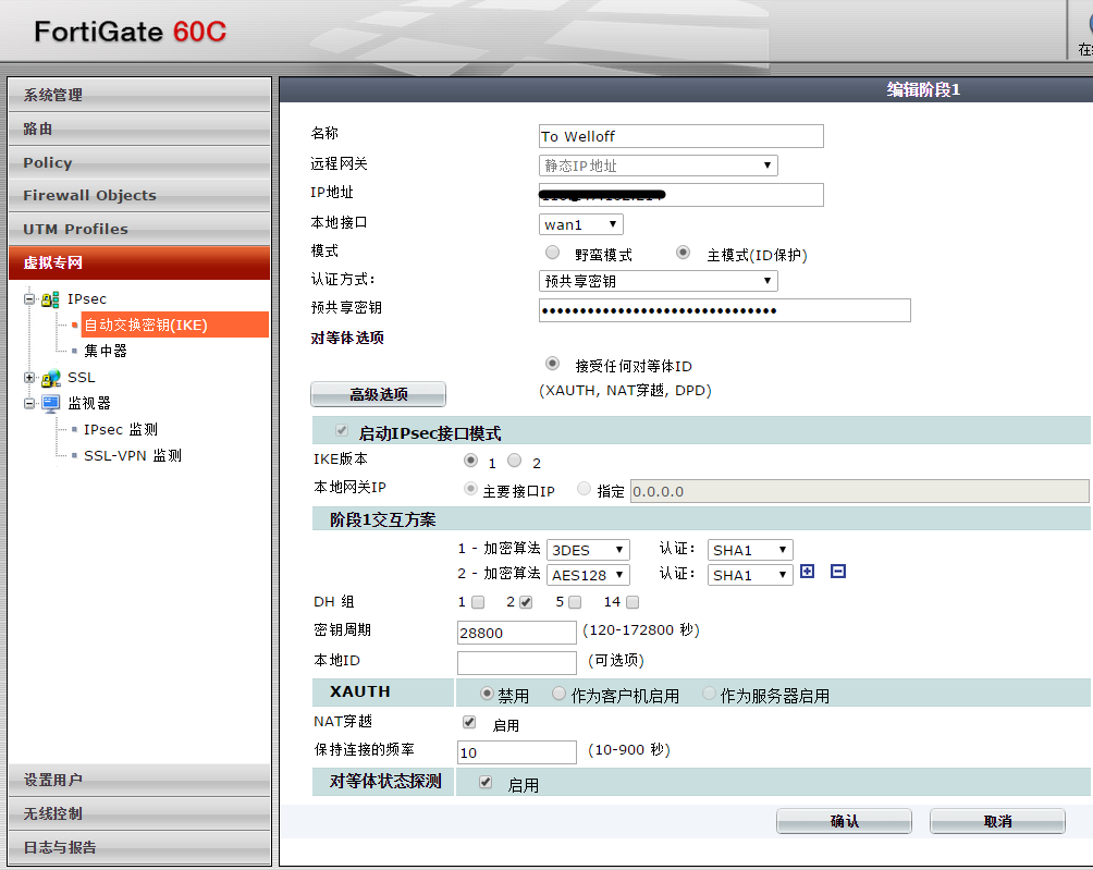

1.和正常建立Ipsec vpn一样,不过需要建立一个虚拟接口:启动IPsec接口模式
2.在静态路由设置对方网段指向虚拟接口

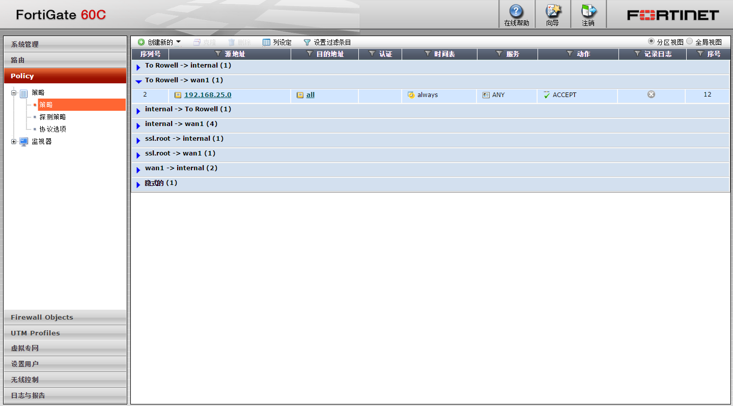

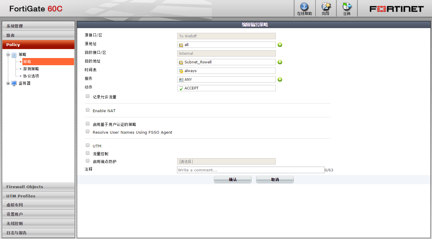

3.策略中设置正反两条进出策略

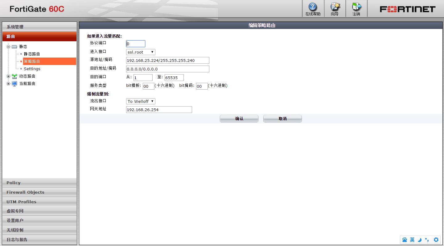

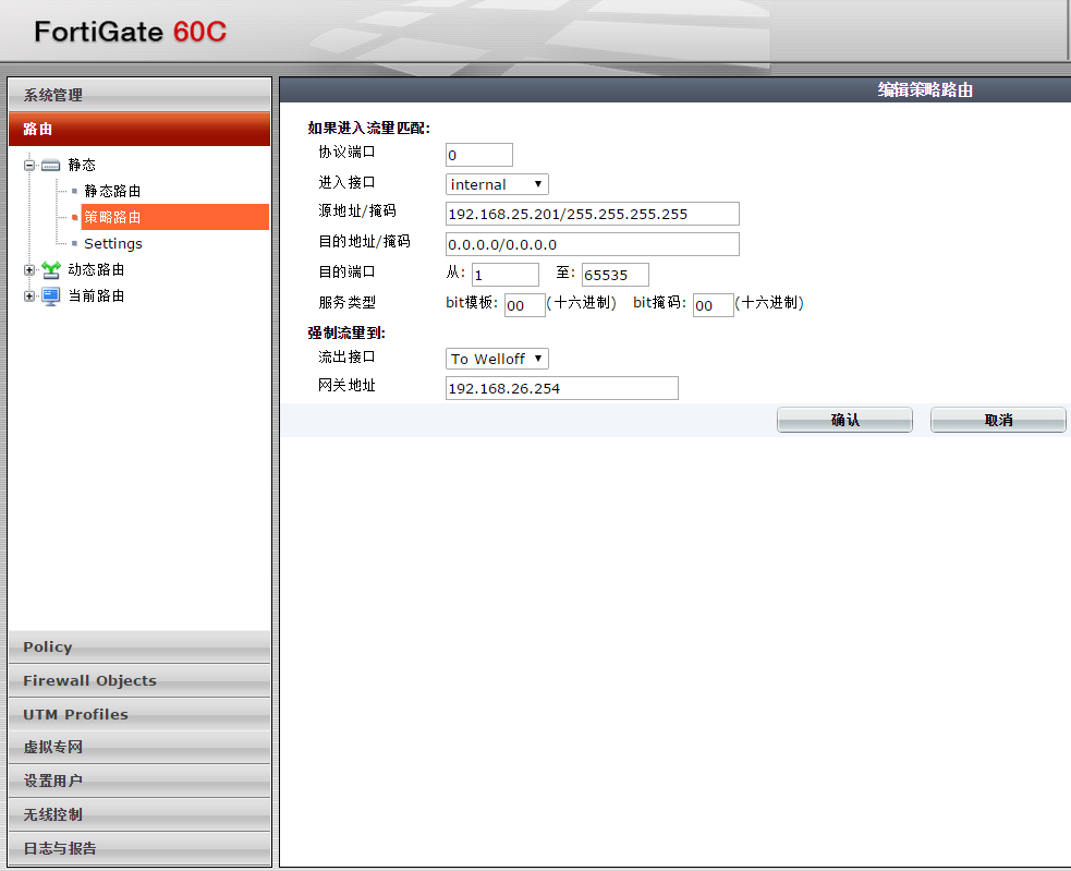

4.策略路由中设定需要出口的相关信息
5.对方策略中设置来源IP上网的相关策略

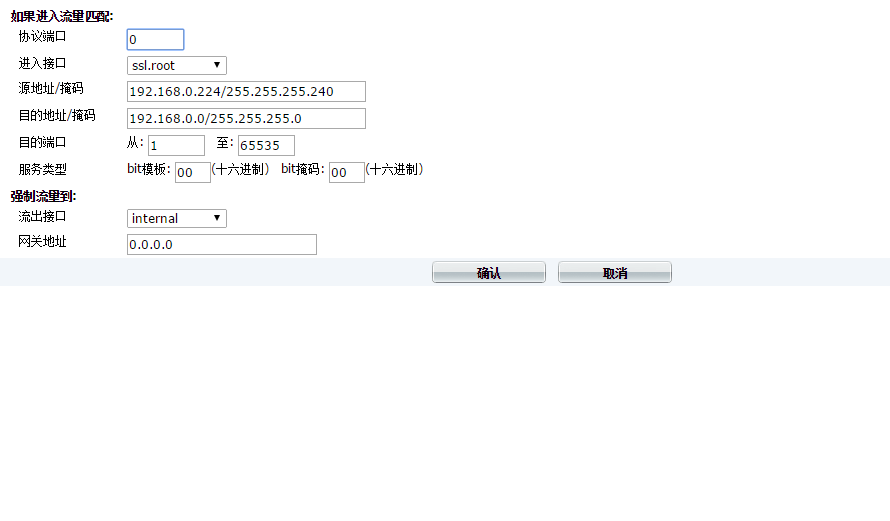

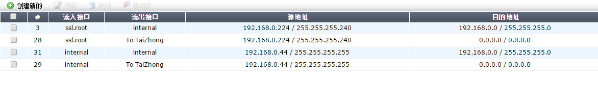

按照上图建立好后,会发现拨入后虽然能走另段VPN出口,但是本端拨入后的内网却上不了,如下如图在上面的策略路由前加上即可
不然所有流量全部走远程网关。
此时如果在策略路由指定某个IP直接透过远程VPN上网的话,需要添加一条策略路由:即为:到192.168.0.0/24走内部网关0.0.0.0
图中的一条道外部的IP的策略是多余,可不用添加。
