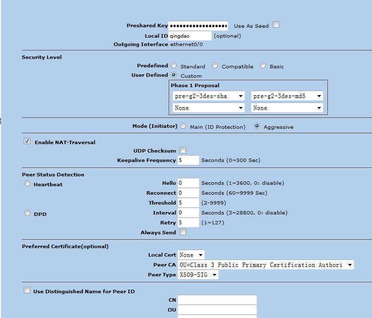

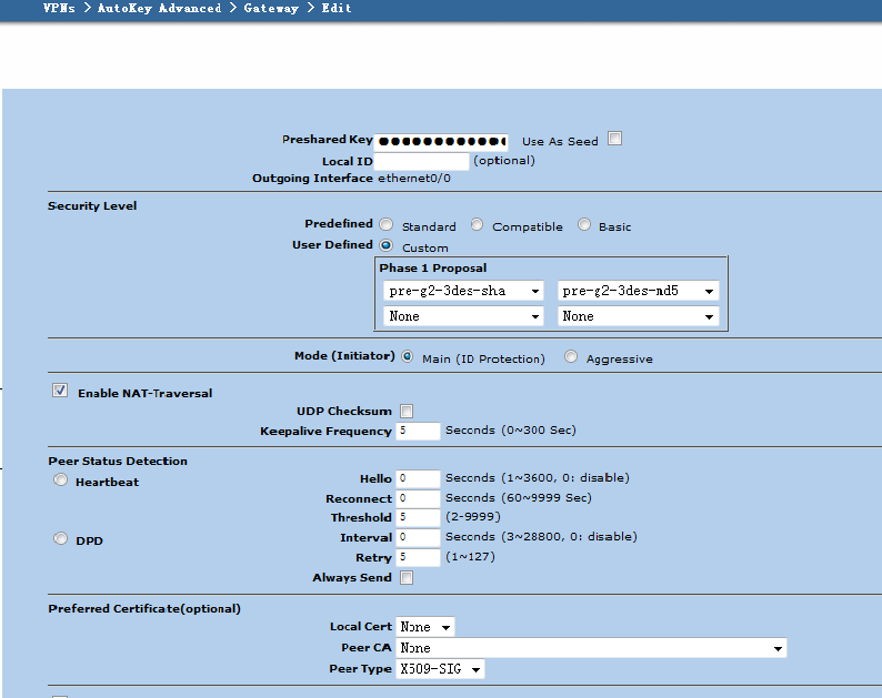

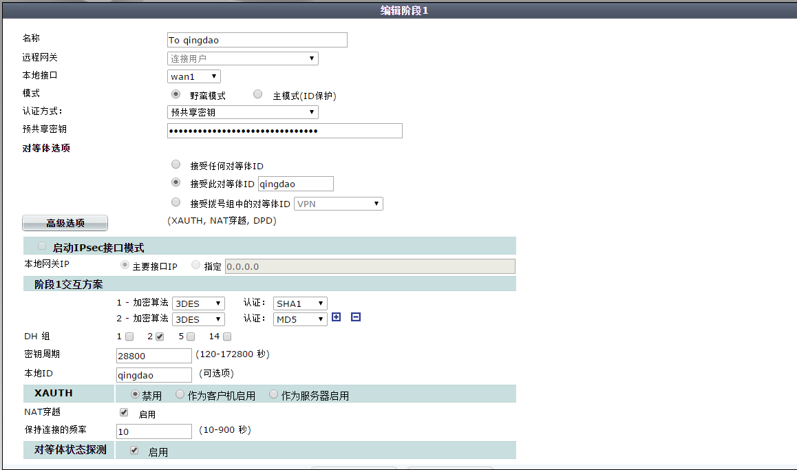

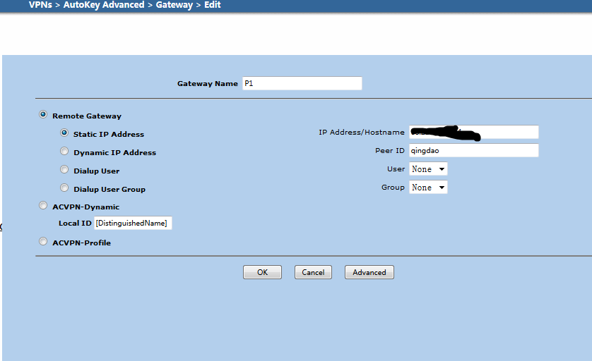

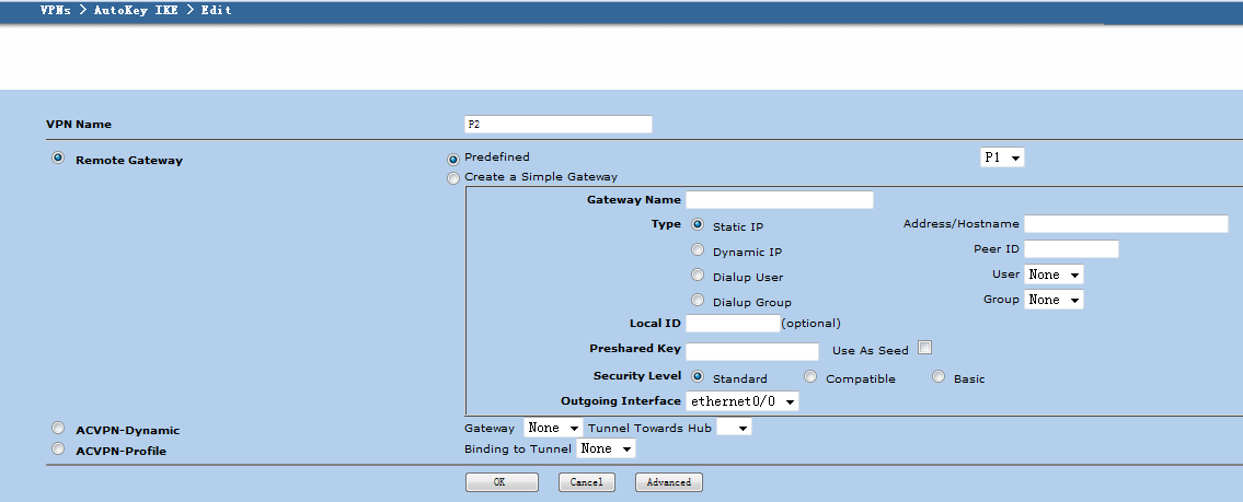

如果Juniper 那边为动态IP,那么采用野蛮模式,选择连接用户即可以连接成功。
Juniper和Fortigate 那边都要改为野蛮模式  参考最后一张图
设置设备为:Fortigate 200A 和 Juniper SSG5-Serial
大致设置如下:
